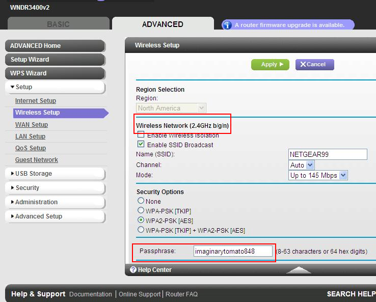

  4. Klicka på AVANCERAT fliken och välj Installation > trådlös installation.
  5. Din nätverksnyckel (lösenord) för det trådlösa nätverket på din router kommer att visas i rutan på höger sida om ”lösenordsfras”.
    Obs: Om du har en dual-band router, har gränssnittet två av dessa sektioner, en för 2,4 GHz-bandet och en för 5 GHz-bandet. Säkerhetsinställningarna för varje trådlöst band är oberoende av varandra.
    2.4GHz inställningar:
    5GHz inställningar:
    Obs: Om du använder WEP-säkerhet (rekommenderas inte), kommer skärmen se något annorlunda ut. Se den här artikeln: Securing Your Network: WEP
  6. På vissa routermodeller och äldre versioner av inbyggd programvara, är lösenordsfrasen maskeras med asterisk (*). Om så är fallet, kommer du inte att kunna läsa nätverksnyckeln (lösenordet), så du måste ändra det i stället. För att ändra den trådlösa nätverksnyckeln (lösenordet), skriver du bara en ny i fältet Lösenordsfras och klickar på knappen Tillämpa. Notera att lösenordet måsta vara minst 8 tecken (tillåtna tecken är a-z, 0-9).
Obs: Alla trådlösa enheter som är anslutna till det trådlösa nätverket kommer att kopplas bort eftersom det trådlösa lösenordet nu är annorlunda. Du måste ansluta dem till det trådlösa nätverket igen men den här gången, använder du det nya lösenordet. På vissa trådlösa enheter, måste du ta bort den befintliga trådlösa profilen från enheten innan den kommer att fråga efter det nya lösenordet:
