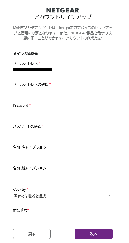

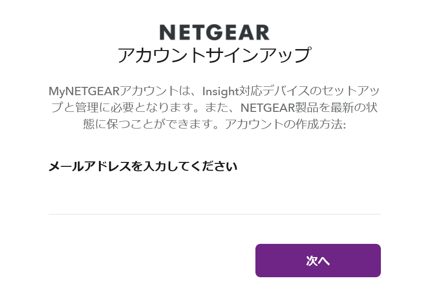

- Insight Pro のライセンスメールに記載のある、https://insight.netgear.com/#/register にアクセスし、メールアドレスを入力します
- 「NETGEAR アカウントサインアップ」という画面で、必要事項を記入し、「次へ」を押します
パスワード要件:パスワードは6文字以上の半角英数字で、大文字、小文字、数字をそれぞれ1文字含める必要があります。使用できる起動は、!@#$%~&*()
・会社情報、主な事業所の所在地、市町村、都道府県 使用可能文字:半角英数字と特殊文字(!"#$%&'()*+,-.\/:;<=>?@[]^_{|}~)のみ使用可能
・電話番号: -(ハイフン)なしで番号のみ入力してください。
入力後「次へ」を押します。

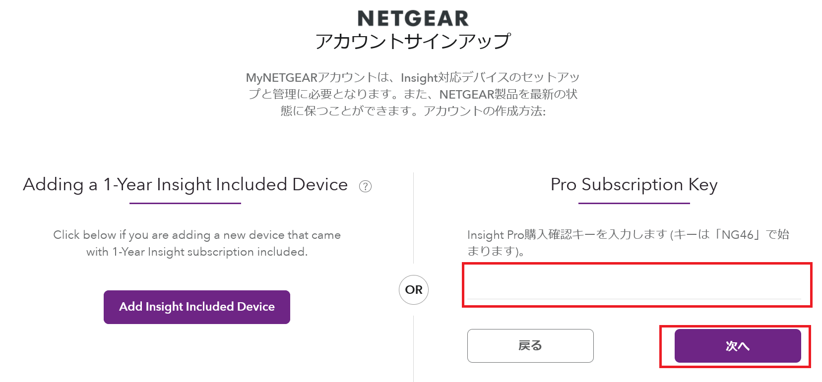

- 「Pro Subscription Key」にある、ボックスにNG46 から始まる38桁の英数字のライセンスキーを入力します

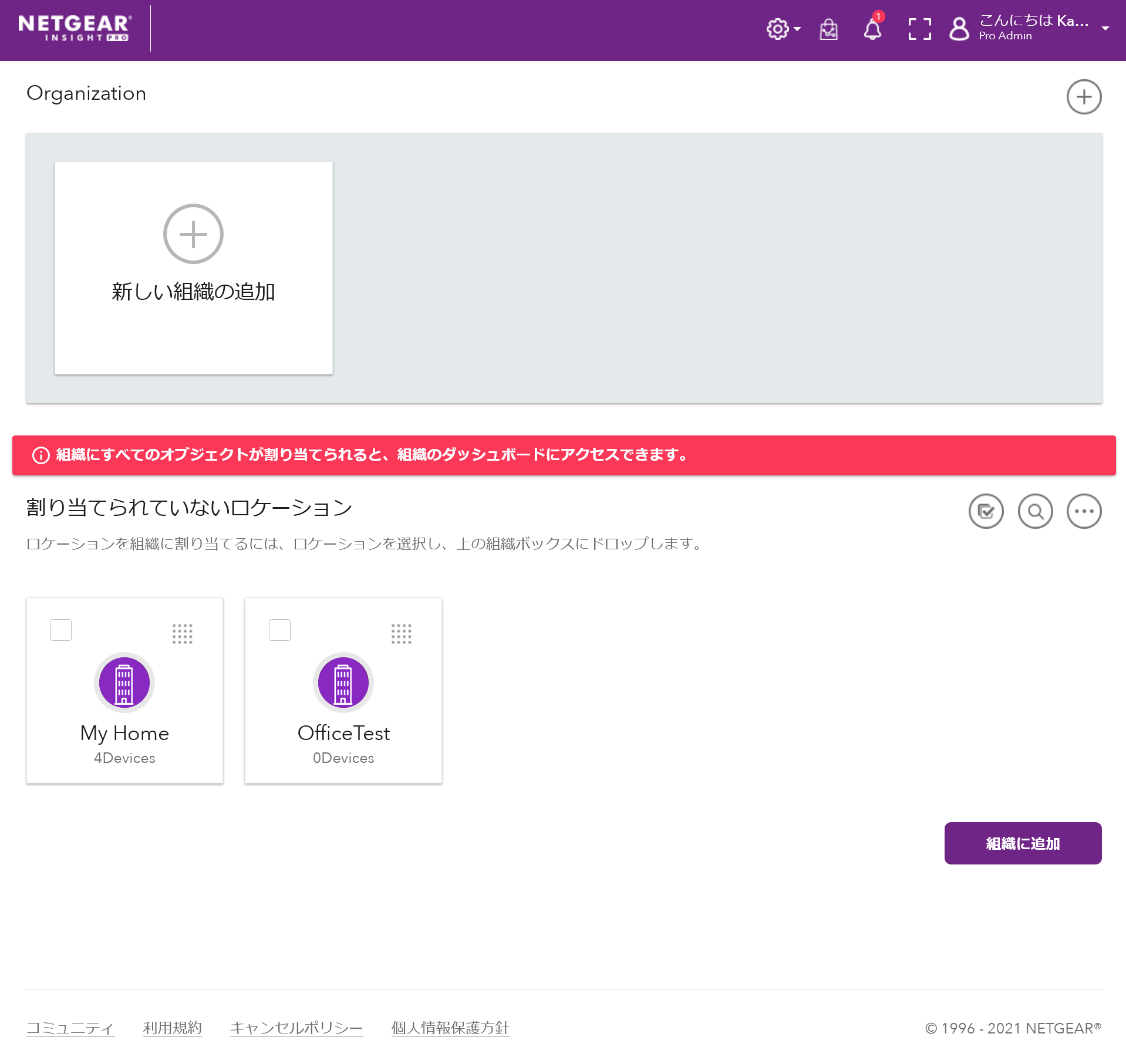

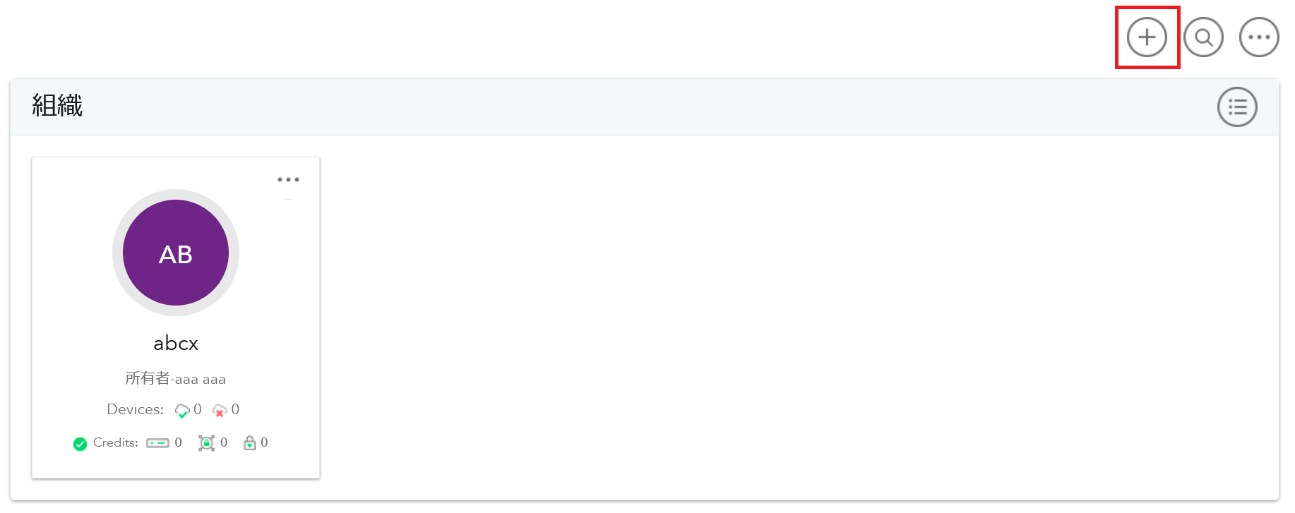

- ログイン後、組織の作成やデバイスの追加(前提として組織作成が必要、組織作成後、右上の"+"からデバイスを追加可能)
※組織は少なくとも1つは作成していないと使用できませんので、この時点で作成しておくことをお勧めします。(同様にロケーションも最低1つ必要です)
※組織を作成するときに設定する「デバイスの管理者パスワード」は、今後この組織に追加するデバイスの管理パスワードとなりますので、必要に応じてメモをとっておくことをおすすめします。
右上にある +(プラス)マークを押して、デバイスのシリアルを入力して追加します。

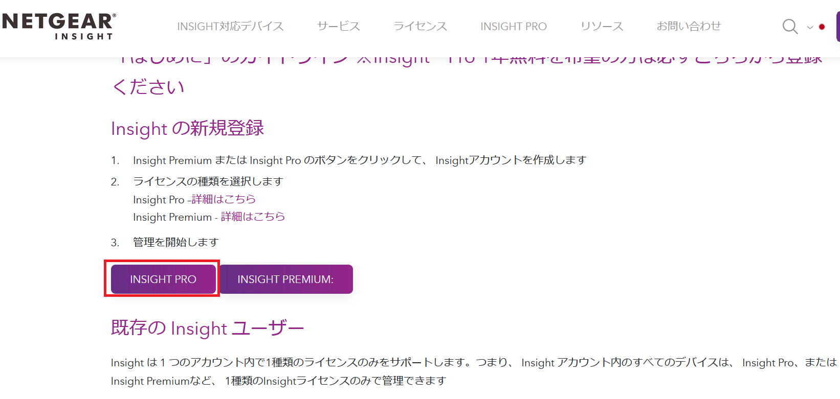

- 下記のページの
Insight の新規登録>
3. 管理を開始します>
「Insight Pro」
をクリックします。
リンク:https://www.jp.netgear.com/insight/subscription.aspx
- メールアドレスを入力し「次へ」を押します
- 「Pro Subscription Key」にある、ボックスにNG46 から始まる38桁の英数字のライセンスキーを入力します。

- 下記のページの
Insight の新規登録>
3. 管理を開始します>
「Insight Pro」
をクリックします。

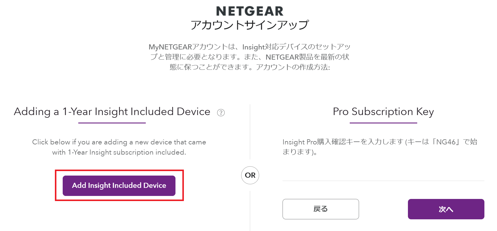

- 「Adding a 1-Year Insight Included Device」 にある、「Add Insight Included Device」を押します。

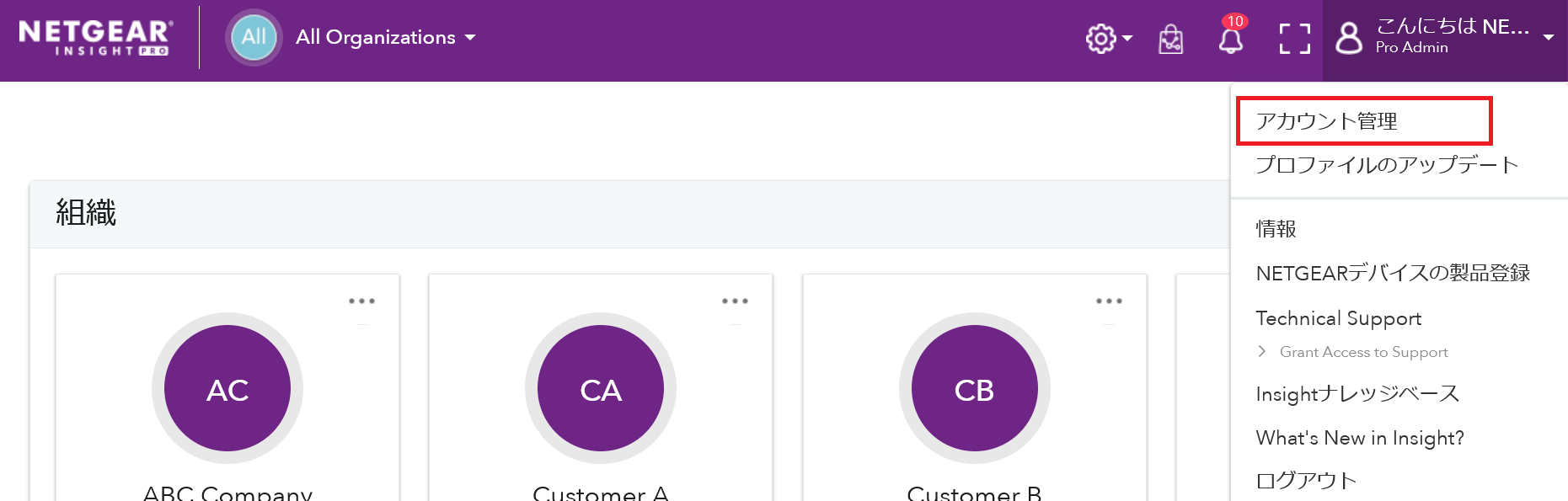

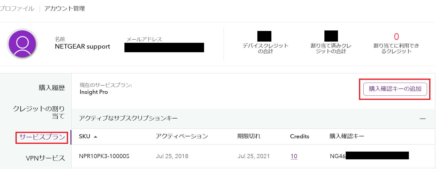

- https://insight.netgear.com/ にInsight Pro admin 権限をもつアカウントでアクセスします。
- ログイン後、右上の人マークをクリックし、「アカウント管理」をクリックします。

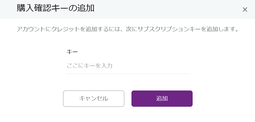

- 「サービスプラン」を選択し、「購入確認キーの追加」をクリックします。
- 発行されたライセンスのキーを入力し、「追加」を押します。
これでライセンスはアクティベートされます。
※ライセンスはアクティベートされた日を起点として既定の期間有効となります。
※アクティーベート後、使用する組織(Organization)に「クレジットの割り当て」を行う必要があります。
※ライセンスキーはNG46 から始まる38桁のライセンスキーを入力します。

- https://insight.netgear.com/ に Insight Pro admin 権限をもつアカウントでアクセスします。

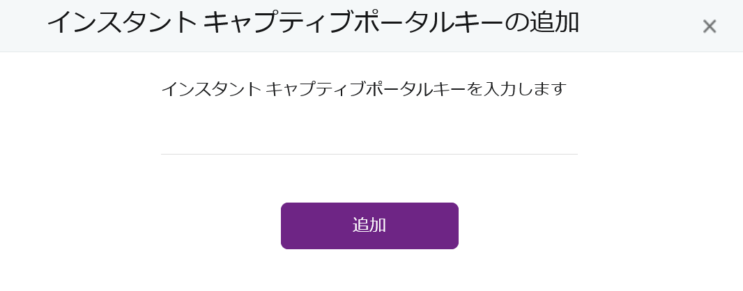

- 「キャプティブポータル」を選択し、「インスタントキャプティブポータルキーの追加」をクリックします。
※ライセンスキーはNG48 から始まる38桁のライセンスキーを入力します。

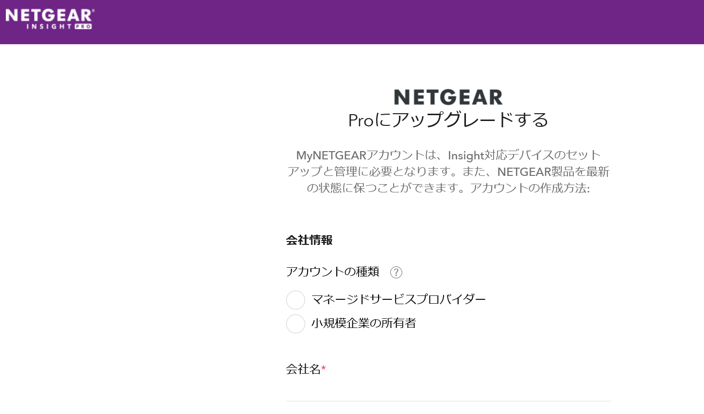

- https://insight.netgear.com/ にInsight Premium 権限をもつアカウントでアクセスします。
- 「NETGEAR Pro にアップグレードする」にある、ボックスにNG46 から始まる38桁の英数字のライセンスキーを入力します。
- 「NETGEAR Pro にアップグレードする」という画面で、
・アカウントの種類
- マネージドサービスプロバイダ
マネージドサービスプロバイダー (MSP) として顧客の代理でInsightアカウントにサインアップしている場合は、[マネージドサービスプロバイダー] 選択したうえでMSP情報を入力してください。
- 小規模企業の所有者
ご自身で会社用デバイスを管理する場合は、[小規模企業の所有者] を選択したうえで企業情報を入力します。
入力後「NETGEARログイン」を押します。
既存のロケーションがある場合、この画面で設定をそのまま移行することができます。(移行先の組織は作成する必要あり)
※2021年4月現在、ドロップと表示されていますが、実際はチェックボックスにチェックして「組織に追加」を選択します。
・アカウントの種類
- マネージドサービスプロバイダ
- 小規模企業の所有者
