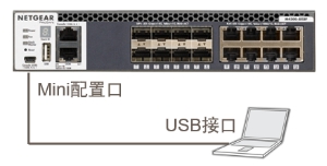

  1. 请使用 Console 电缆(产品随设备附带)连接交换机与PC
    • 使用 mini USB Console 接口(第一次需安装驱动)
    • 使用 RJ45 RS232 Console 线(需要使用 USB 接口转串口的转接线)

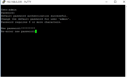

    • 管理员帐号用户名(缺省):admin
    • 管理员帐户口令(缺省):初始配置需设置一个新密码

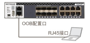

二、通过 OOB 接口设置(WEB 方式)
  1. 通过交换机自带的OOB(带外管理接口),使用网线连接 PC 的网口
    OOB 接口默认管理IP: 192.168.0.239
  2. 设置 PC 的 IP 地址为 192.168.0.10(与 OOB 同一子网即可)

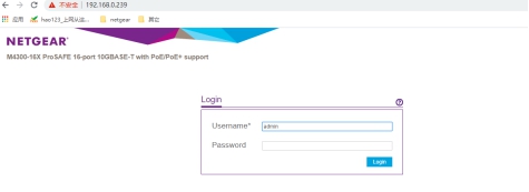

  3. 通过默认 IP 192.168.0.239 登录交换机的管理页面,
    • 密码:默认密码为空

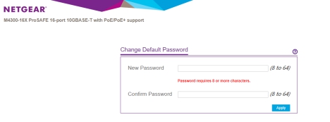

      输入管理员用户admin,按 Login 按钮,提示设置新的密码,按要求输入设置新密码即可。

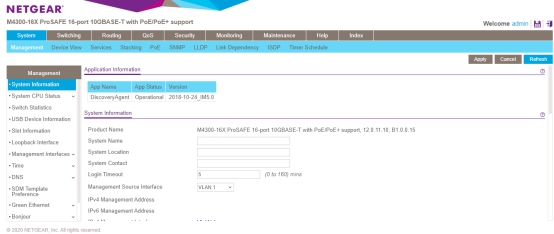

      设置成功后,用管理员 admin 帐号,和新设置的密码,登入交换机 WEB 管理页面。
注意:WEB 管理方式,也可通过 VLAN1 的 IP 地址进行管理,第一步配置好后,通过 PC 用网线连接交换机以太网接口,PC 配置与 VLAN1 同一子网的 IP 地址,即可。
