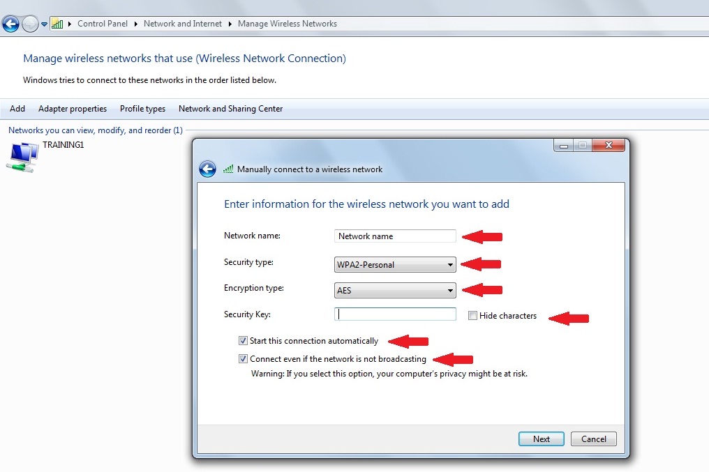

1. Gå till Kontrollpanelen, gå till Nätverks- och delningscenter och klicka på Hantera trådlösa nätverk:
2. Klicka på knappen Lägg till och klicka på skapa en nätverksprofil manuellt:
3. Manuellt lägg till de trådlösa inställningarna för det nätverk som du vill ansluta till (SSID, säkerhets typ, kryptering och säkerhetsnyckel / lösenord). Denna information kan erhållas från den trådlösa routern / access punktens konfigurationsgränssnitt, som endast är tillgänglig för nätverksadministratörer.
Starta den här anslutningen automatiskt och Anslut även om nätverket inte sänder skall bockas av:

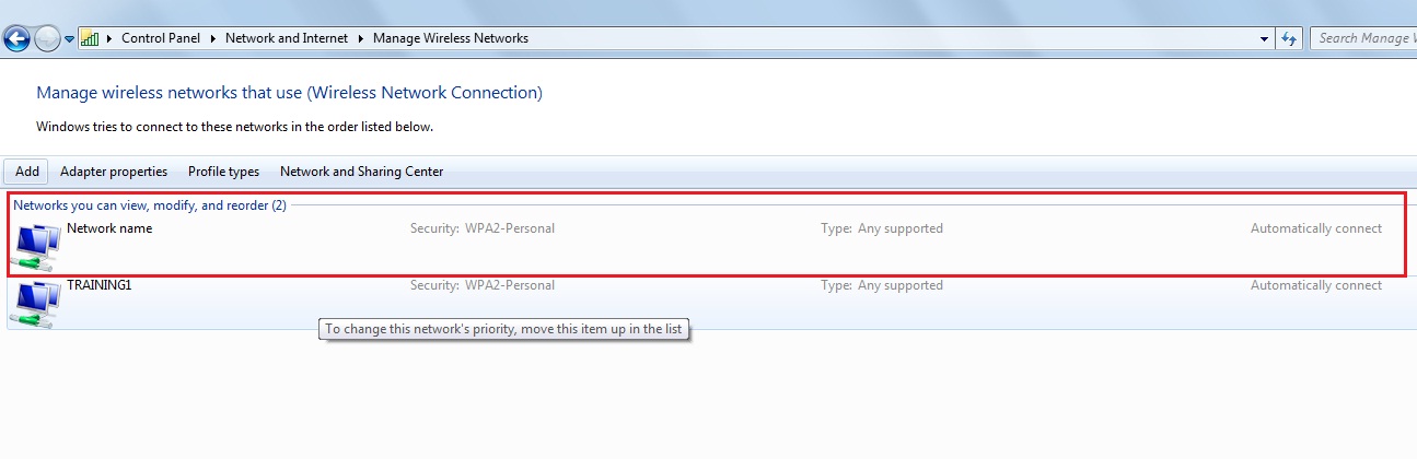

4. Se till att det trådlösa nätverksnamnet finns i listan över önskade nätverk:

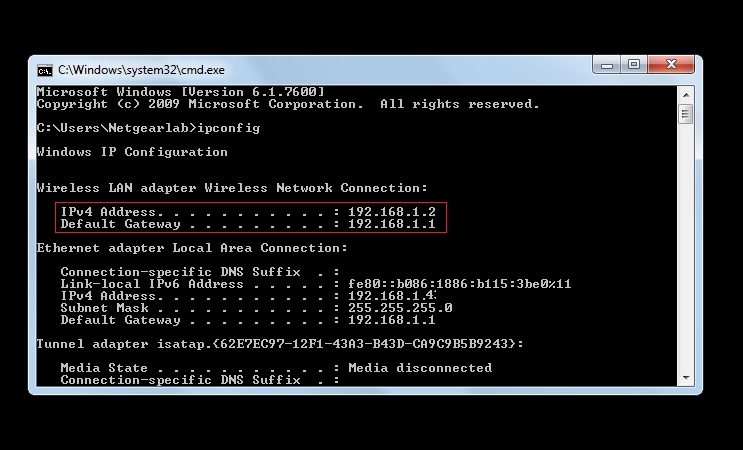

5. Datorn ska nu ansluta automatiskt till det trådlösa nätverket. För att kontrollera om den har anslutits till det trådlösa nätverket och fått en IP-adress från DHCP, kontrollera IP-adressen för den trådlösa nätverksanslutningen med hjälp av kommandoraden kommandot ipconfig:

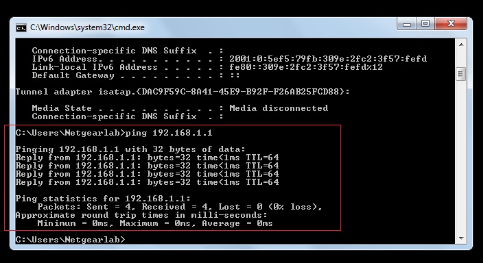

6. Pinga standardgateway. Om det fungerar kan datorn kommunicera med det lokala nätverket.
Därefter pinga IP-adressen 4.2.2.2. Om detta lyckas, kommunicerar datorn framgångsrikt med Internet.
Därefter ping "www.google.com", eller någon annan Internet adress som är känd, för att pinga mot. Om detta lyckas, fungerar DNS ok och datorn kommer att kunna surfa på Internet:
