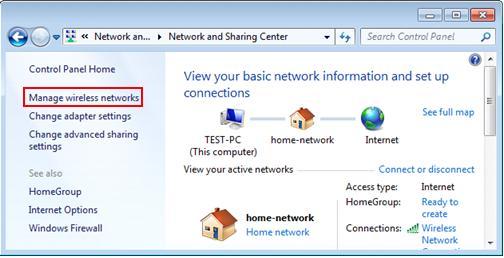

- Gå till Start och klicka på Kontrollpanelen.
- Fortsätt och clicka på Visa nätverksstatus och uppgifter i Kontrollpanelen fönstret.
- Nätverk och delningscenter fönstret visas. Klicka på Hantera trådlösa nätverk i vänster panel.

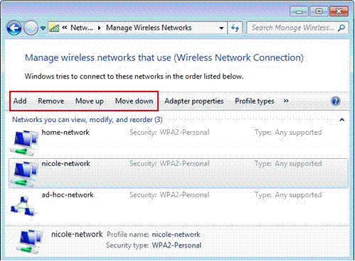

- Hantera Trådlösa Nätverks fönster visas, och här kan du se alla trådlösa nätverksanslutningsprofiler som har konfigurerats på den här datorn. Välj den profil som du inte använder längre, och klicka på Ta bort för att ta bort den valda profilen.
Obs: Observera även att nätverksprofil som ligger på högre position kommer att ha högre prioritet. Som ett exempel, kommer hemmanätverk anslutas istället för nicole-nätverk om båda nätverken är att ansluta intervall på grund av högre prioritet på hemma-nätverksprofil. Du kan klicka på Flytta upp / Flytta ner för att ändra prioritet.

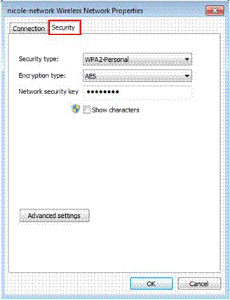

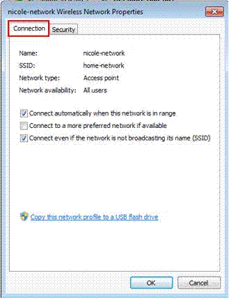

- Om du vill visa eller redigera trådlösa nätverksprofilinställningar, bara dubbelklicka på profilen. Inställningen fönsterprofil kommer att visas, och du kan se / göra förändringar genom att kontrollera på anslutnings och säkerhets flikarna.
