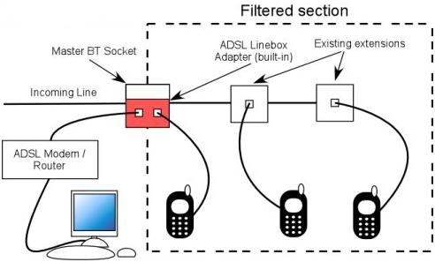

(i) ADSL-filter inbyggt i telefonens huvud uttag
Endast ett filter krävs, men modemet / routern måste vara nära den BT Master i detta exempel.

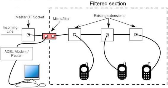

(ii) Ensam In line ADSL Filter
I detta exempel ett enda filter har placerats mellan masteruttaget och förlängningar. Modemet / Routern matas från "ADSL" uttaget medan förlängning matas från "Phone" uttaget. Alla NETGEAR modem / routrar levereras med ett mikrofilter i förpackningen.

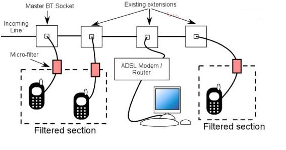

(iii) Multiple In-line ADSL Filter
I detta exempel: varje telefon filtreras separat. Om ADSL-modemet / routern är ansluten till en förlängning, måste alla andra uttag har ett filter.
