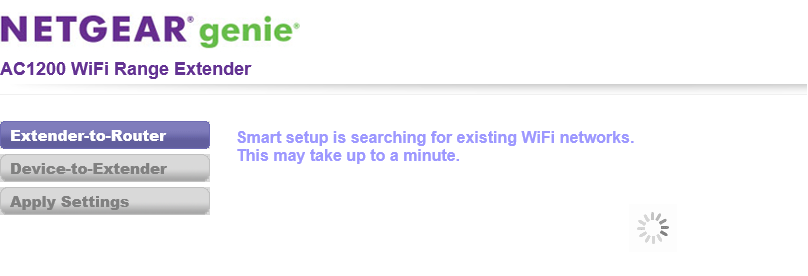

    Smart Setup söker efter existerande nätverk automatiskt, och visar upp nätverk som finns på 2.4 GHz bandet.
  8. Välj ett 2.4 GHz WiFi nätverk som Du vill asnluta Er extender till och klicka på Continue.

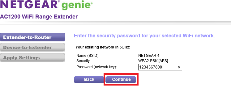

  11. Skriv in det existernade säkerhets alternativen för Erat 5 GHz nätverk:
    • Om nätverket använder WPA-PSK, WPA2-PSK, eller en kombination av båda, gör följande:
      a. I Password (network key) fältet, skriv nätverkets lösenordsfras (också kallat lösenord eller säkerhetsnyckel).
      b. Klicka på Continue knappen.

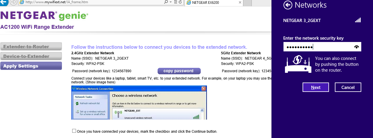

  13. Vänta några minuter medans extendern ställer in Era trådlösa extenders nätverk,.När extendern är redo kommer Smart Setup sammanställa extenderns nätverk.
  14. Använd en Wi-Fi nätverkshanterare på Er dator eller mobila enhet för att ansluta till extenderns nyskapade 2.4 GHz eller 5 GHz Wi-Fi nätverk.
    Notera: Om du inte ändrat nätverksnamn i Steg 11, kommer extender att ändra sitt standard nätverksnamn NETGEAR_EXT till namnet av Erat befinliga Wi-Fi nätverksnamn till vilket den anslutna extendern lägger till _2GEXT på slutet av 2.4 Ghz nätverksnamnet.
