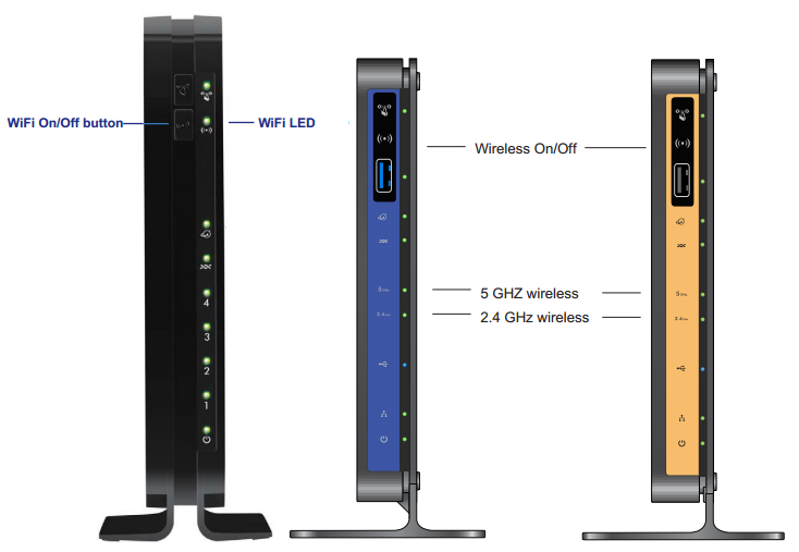

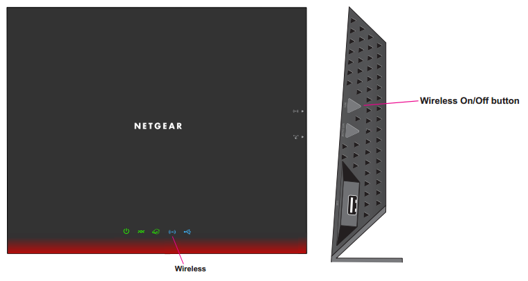

У многих беспроводных маршрутизаторов NETGEAR есть кнопка для выключения или включения беспроводной сети (Wi-Fi).
Прежде всего проверьте, горит светодиод (Wi-Fi) на передней панели маршрутизатора или нет:
Если он не горит, тогда нажмите и удерживайте кнопку Беспроводной (Wi-Fi) сети около 5 секунд, а затем проверьте снова индикатор Wi-Fi. Расположение кнопки и внешний вид отличается в каждой модели маршрутизаторов. Как правило, оно обозначено с „Wireless On/Off”.
Если светодиод зеленый / белый, но всё ещё нет беспроводного сигнала, значит, Вам придётся выполнить нижеуказанные шаги, чтобы определить вероятную причину.
