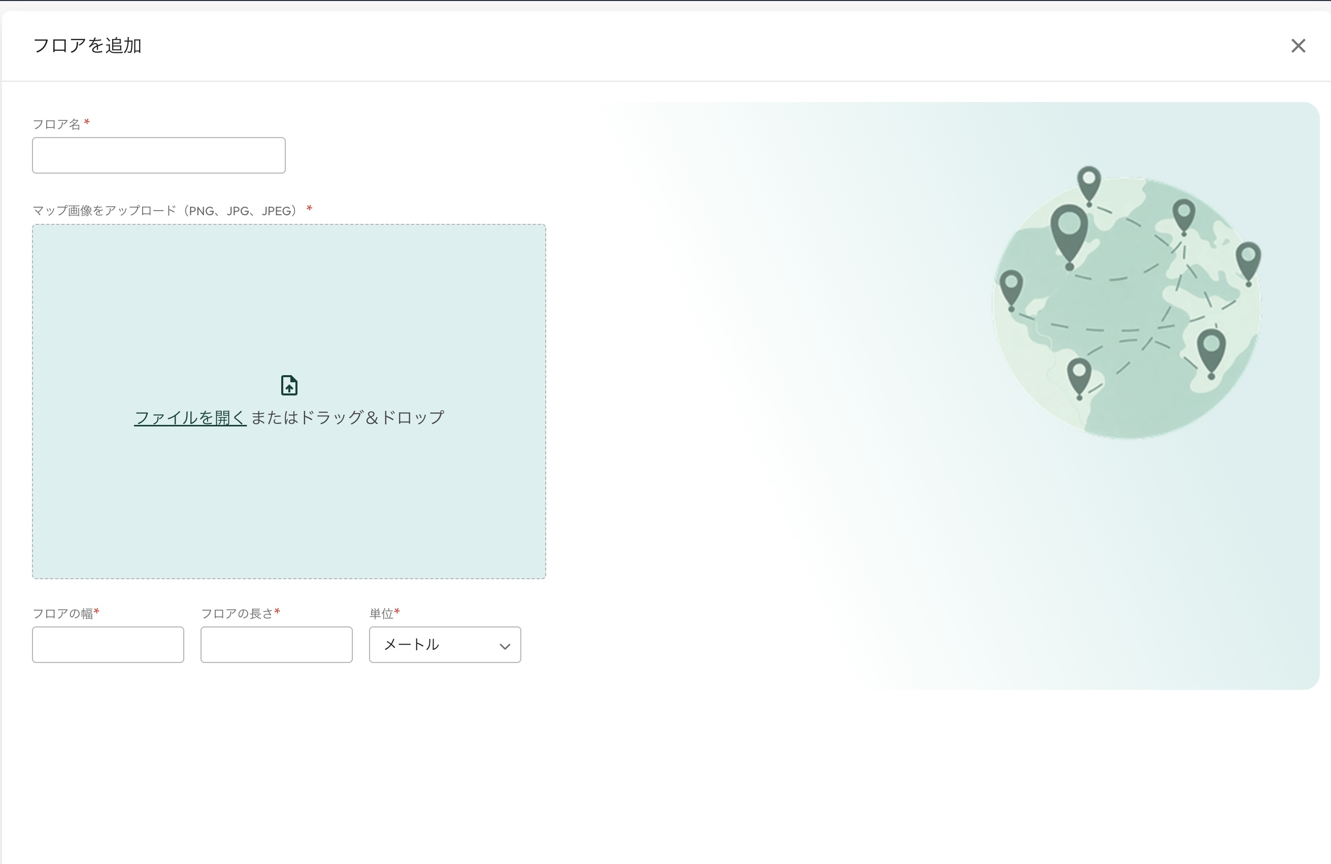

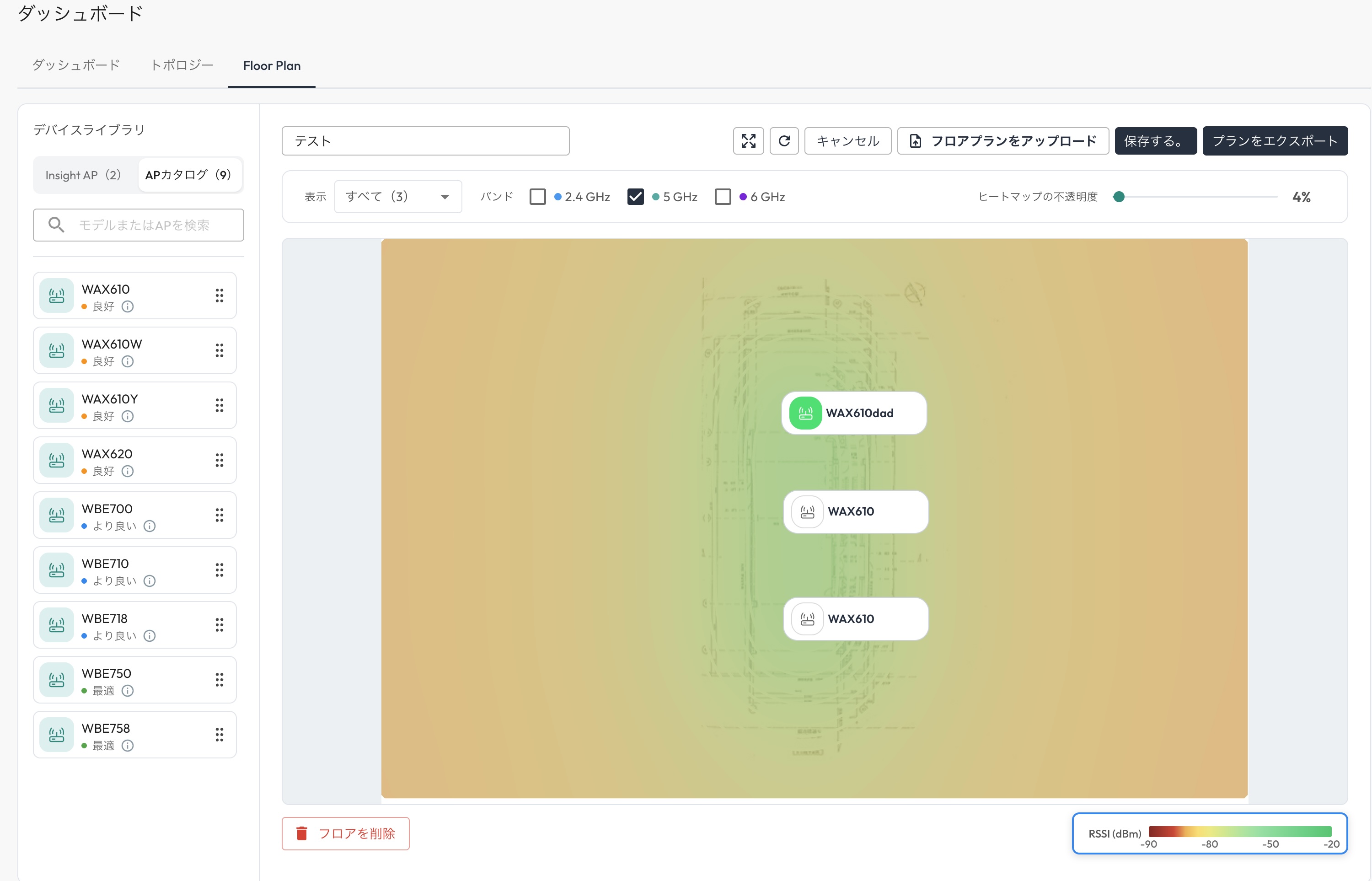

ヒートマップ機能を使用すると、管理者はフロアプランをアップロードし、そのレイアウト上
に Insight 管理下のアクセスポイントを配置することで、展開環境全体の WiFi カバレッジを
可視化できます。「フロアプラン(Floor Plan)」タブから、フロアプランの管理とナビゲー
ションを簡単に行うことができます。
設定箇所:- 組織を選択 → ロケーションを選択 →「ダッシュボード」の「Floor Plan」タブから設定します。
- 「フロアを追加」画面で、フロア名、フロアの幅・長さ、単位を入力し、フロア図面(PNG、JPG、JPEG に対応)をアップロードします。
稼働中の AP は「Insight AP」セクションに一覧表示されます(色が付いている APが稼働中であることを示します)。 - 導入を計画中の AP を配置してカバレッジを事前に確認する、机上のサイトサーベイツールとしても利用できます。
「AP カタログ」から希望の AP モデルをフロア図上に配置してください。

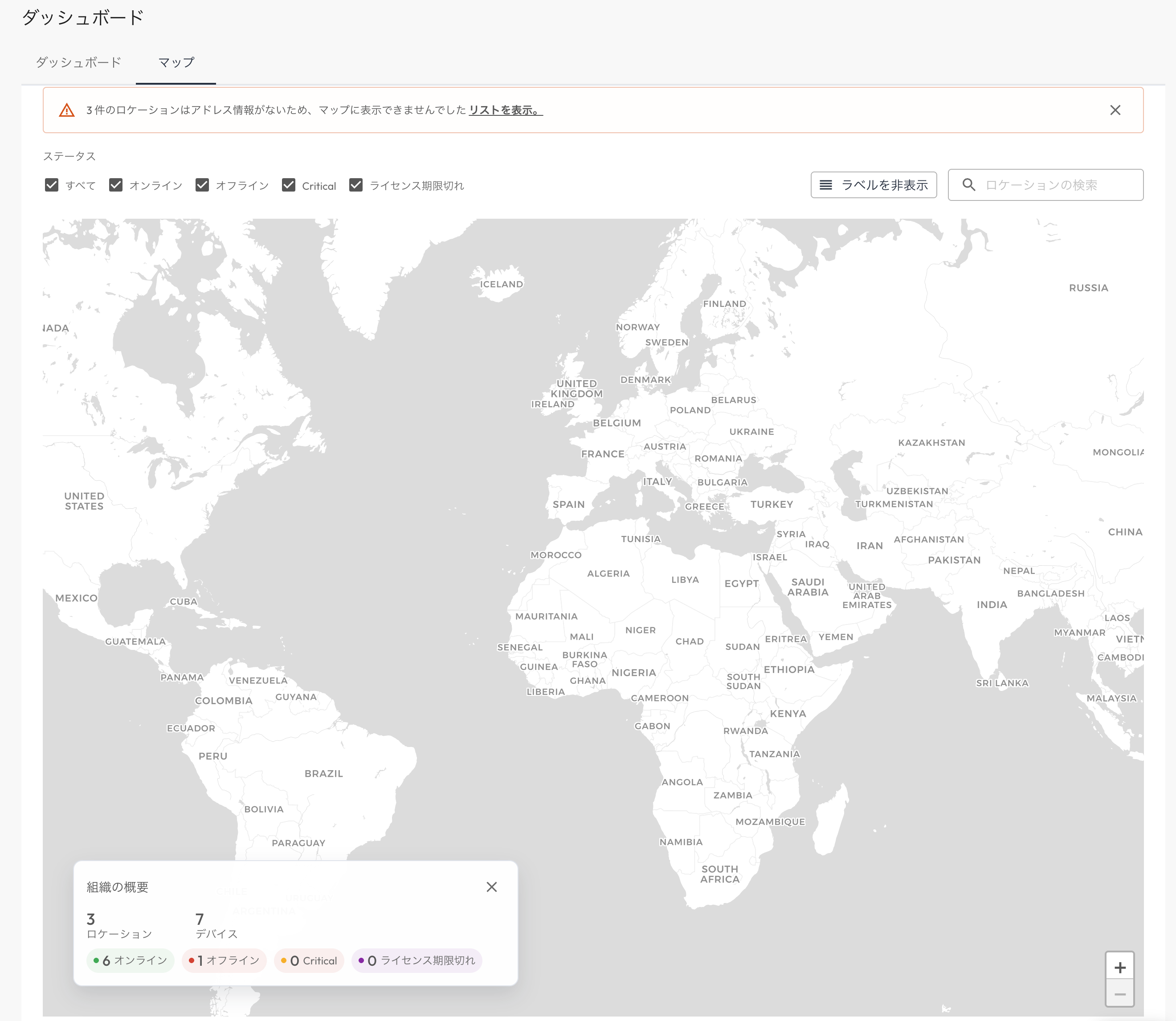

- ジオマップ
ジオマップ機能は、管理環境をインタラクティブかつ階層的な地理情報として表示します。マ
ネージドサービスプロバイダー(MSP)は、単一の画面から顧客のロケーションを可視化し、
デバイスの状態を監視できます。リアルタイムのステータス表示と直感的な地図ベースの操作
性により、管理者は問題を迅速に特定し、分散したネットワーク環境を効率的に監視できます。
設定箇所:- 組織を選択 →「ダッシュボード」の「マップ」タブから利用できます。
※マップにロケーションを表示させるには、あらかじめ各ロケーションの住所情報を登
録しておく必要があります。住所情報が未登録の場合、そのロケーションはマップ上に
表示されません。

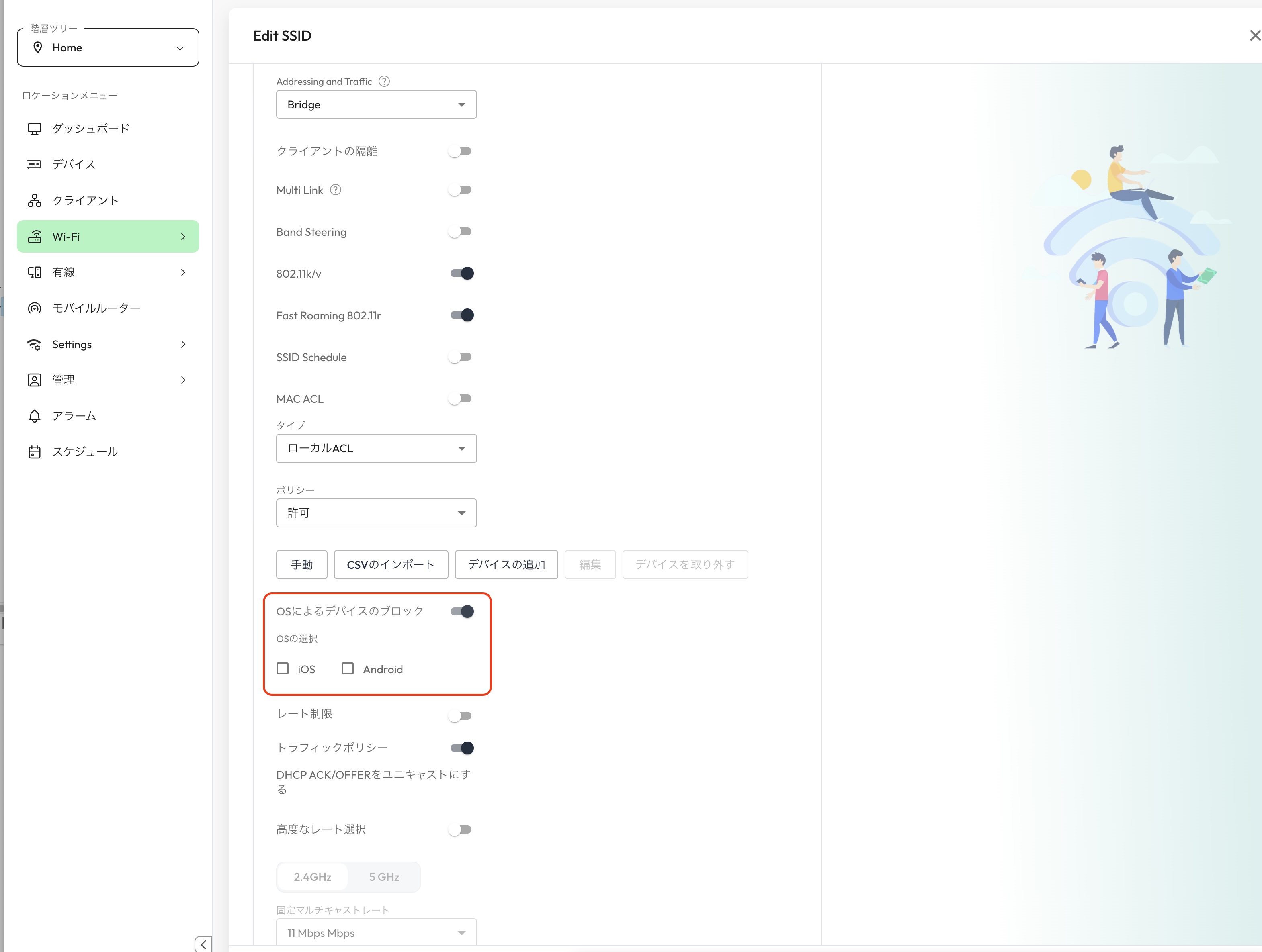

- OS別クライアントブロック
SSID 単位で、オペレーティングシステム(OS)別にクライアントの接続をブロックする設
定が可能になりました。設定箇所:
ロケーション →「Wi-Fi」→ SSID の詳細設定 →「OS によるデバイスのブロック」
から設定します。
トグルを有効にすると「OS の選択」欄が表示され、ブロック対象の OS(iOS、
Android)をチェックボックスで選択できます。

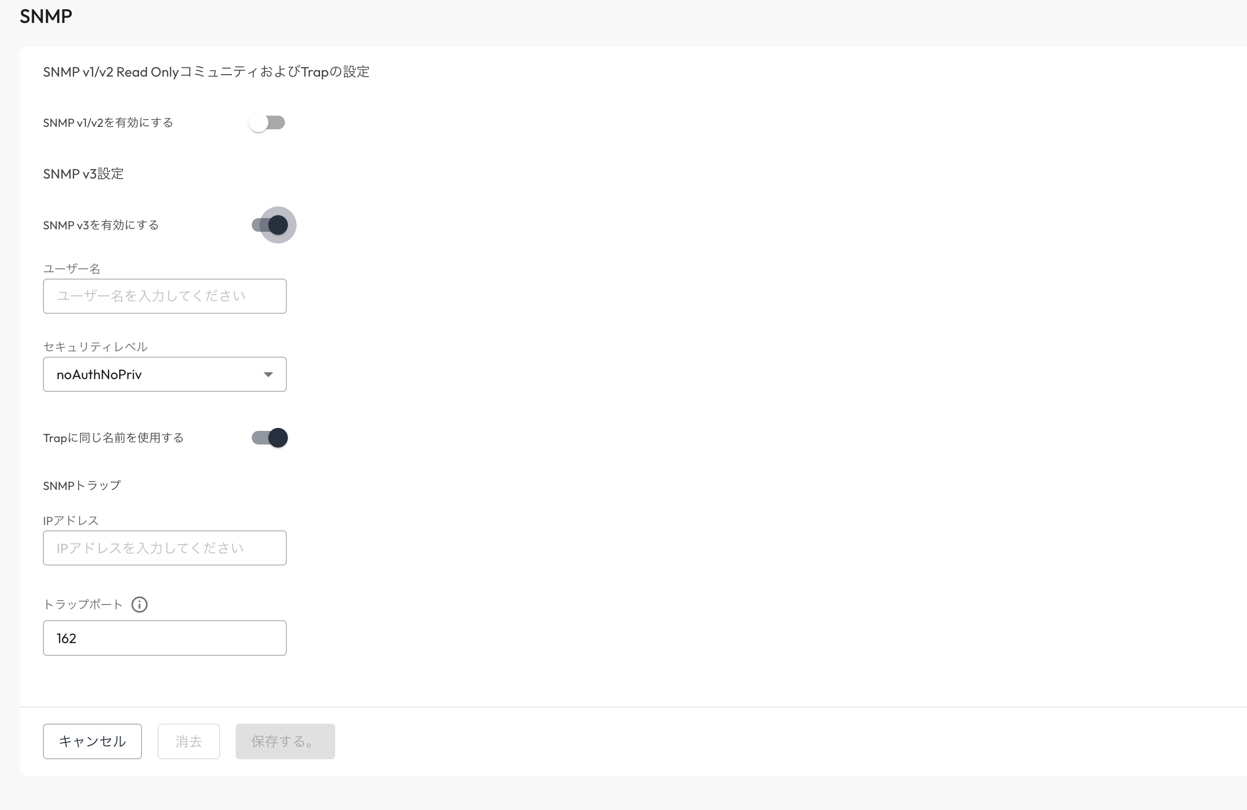

- ロケーション単位の SNMPv3 設定
Insight Manager が、ロケーション単位での SNMPv3 設定をサポートしました。これによ
り、管理者はロケーションごとに個別の SNMPv3 設定を構成できます。ロケーション固有の
SNMPv3 認証情報とセキュリティ設定を有効化できるため、セキュアなネットワーク監視を
維持しながら、複数拠点環境をより柔軟かつ容易に管理できます。 -
設定箇所:
ロケーション →「Settings」 →「SNMP」から設定します。
