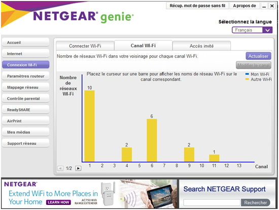

Pour examiner l’activité WiFi en utilisant NETGEAR genie:
- Lancez l'application NETGEAR genie.
- Allez à l'onglet Connexion Wifi et effectuez un scan de canaux wifi.
- Vérifiez quel canal est le moins utilisé.
Dans cet exemple vous pouvez choisir les canaux 2, 3, 5,7 ,8 10,12, 13 parce que d'autres dispositifs utilisent les canaux 1, 4,6, 9, et 11.

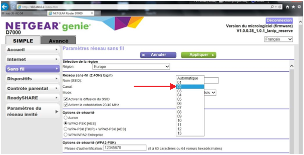

Pour changer le canal d’Auto pour un autre canal (il est recommandé d’utiliser l’un de ces canaux si possible):
- Connectez-vous à votre routeur ou point d’accès avec NETGEAR genie en accédant à la page http://www.routerlogin.net.
Pour les modèles antérieurs de routeurs ou de point d’accès, s’il vous plaît, référez-vous à votre manuel pour recevoir toutes les instructions nécessaires.
Au cas où vous auriez besoin d’autres informations concernant l’accès à l’interface de votre routeur, consultez l’article suivant : http://kb.netgear.com/app/answers/detail/a_id/980/session/L2F2LzEvdGltZS8xNDY5NjkxNDEwL3NpZC9iWnk1VERXbQ%3D%3D?cid=wmt_netgear_organic
Les identifiants pour accéder à l’interface de configuration du routeur sont : nom d’utilisateur: admin, mot de passe: password.
- Cliquez sur Sans fil, les paramètres sans fil s’affichent.
- Dans le menu déroulant du canal, sélectionnez le canal que vous avez identifié à l'a 3ème étape et cliquez sur Appliquer.
- Testez chaque canal et choisissez celui avec la meilleure performance.
