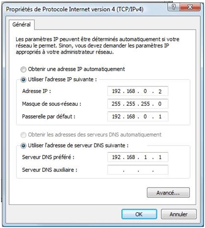

NB: Désactivez la carte wifi et les autres adaptateurs réseaux sur votre PC. - Mettez l’adresse IP statique 192.168.1.2 sur votre ordinateur en suivant les étapes indiquées ci dessous, et cliquez sur OK.
a. Ouvrez le centre réseau et partage.
b. Cliquez sur Connexion au réseau local.
c. Cliquez sur propriétés et faites un double clic sur Protocol internet version 4.

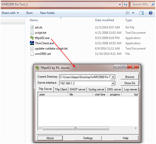

- Dans le dossier WNR2500 Fix Tool_1, lancez l’application tftp32. Assurez-vous que vous avez l’adresse IP 192.168.1.2 sur la partie Server Interface.

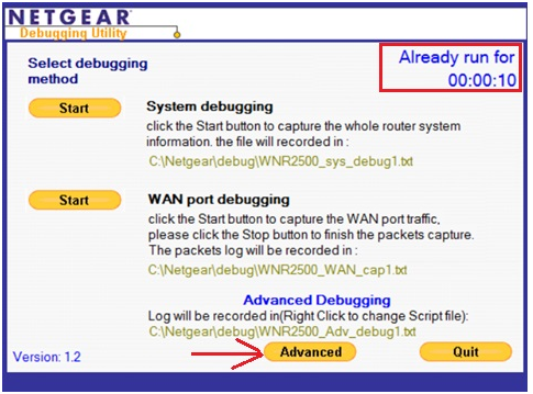

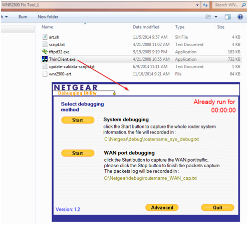

- Dans le dossier WNR2500 Fix Tool_1, lancez l’application Thinclient et cliquez sur le bouton Advanced.

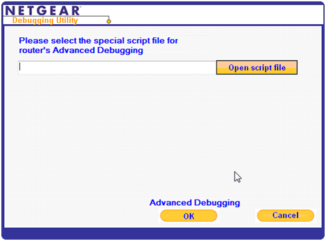

- Cliquez sur Open script file et choisissez update_caldata-scripts.txt se trouvant dans le dossier WNR2500 Fix Tool_1. ET cliquez sur OK.

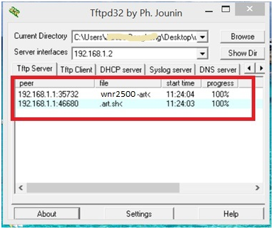

- Cliquez sur le bouton OK se trouvant sous Advanced Debugging. Vous verrez un compteur sur la fenêtre de l’application Thinclient et 2 fichiers en cours de transfert sur la fenêtre tfpt32.
- Le routeur va redémarrer automatiquement et ça signifiera que la procédure est terminée avec succès. Patienter un peu pour que tous les voyants s’allument et vérifier alors si vous voyez le nom du réseau SSID.
